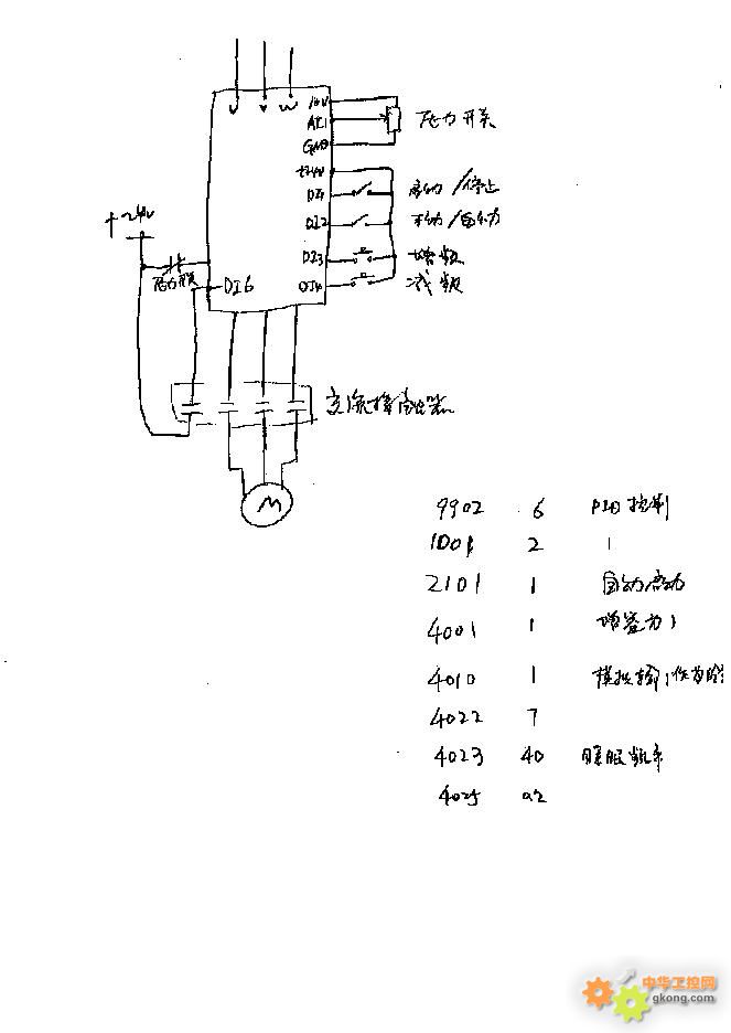

如图,请问以上设置是否正确,还有遗漏吗?谢谢 99 参数已设定完毕

试试看。。。
