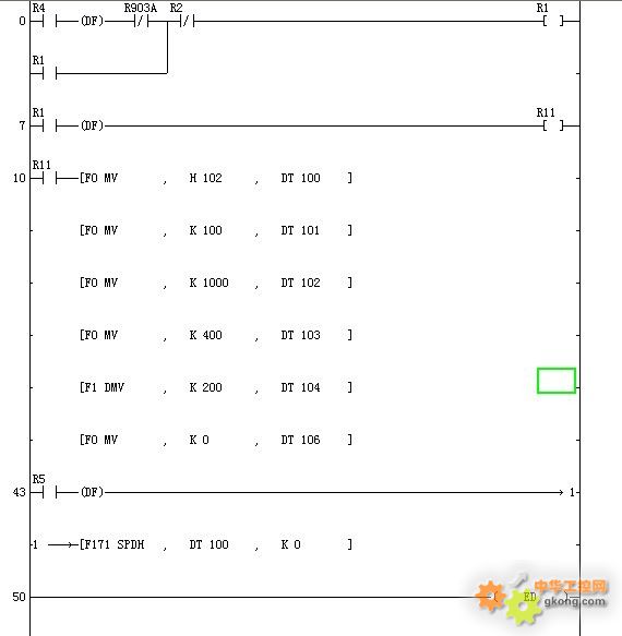

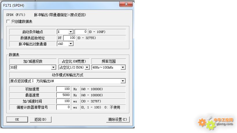

PLC为松下FP-X系列,步进电机驱动器为Q3HB220M。这个步进电机刚刚拿到,对于步进电机我以前就接触过一点点。现在我想用PLC控制电机的正反转,因为是首次运行,要控制速度(步进电机没有固定),但是在手册上和百度文库上看的不清不楚,有很多疑问。首先就是在百度上看到的赋值语句
这是右移的,
左移的,
归零的。还有是
右移,
归零。
这边的问题是赋值给DT寄存器的数值是有规定的还是可以任选,还有就是赋值的DT寄存器是否也可以任选?
望有这种资料的师傅发份资料给我,邮箱见用户名,谢谢!

这是我自己搞的程序,就是想让电机动起来,有问题吗?

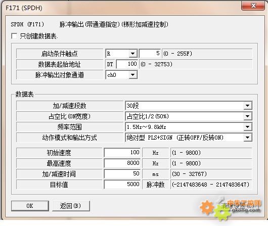

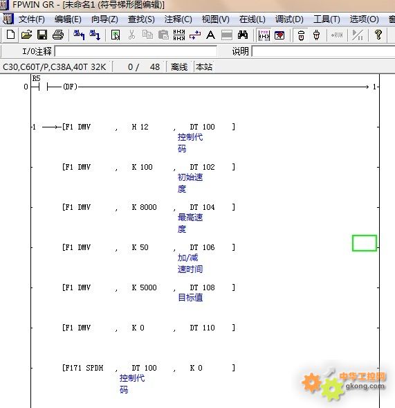

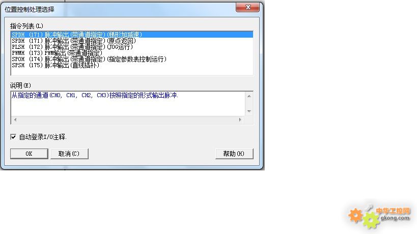

点工具拦上面的《向导》---位置控制辅助功能---CPU指令输入----
点所以要功能------
按对话框里的说明填写数据地址-----
自动生成如下梯形图----
