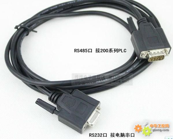

200PLC上是485的接口,电脑上是232的,虽然是9针,但感觉这两个接口信号形式应该不一样啊,可是用PC-PPI电缆为什么能直接相连呢,如图,我看不出哪里有转换的啊(用适配器的话,USB和485中间是有个东西转换),小弟不才,特来请教各位大侠

转换芯片应该在接头里面

以下是引用YXBK在2012/10/25 7:43:29的发言:
转换芯片应该在接头里面
必须有,还是下载电缆好,这个能行但是抗干扰性就要差了

呵呵;简易的里面就几个电阻等元件;

这样啊,不过我怎么用适配器连接,偶尔会连接失败啊,用PPI电缆就不会

你的适配器是usb口的,如果是232口估计不会失败了

是的,用的就是USB接口,谢谢大家了
