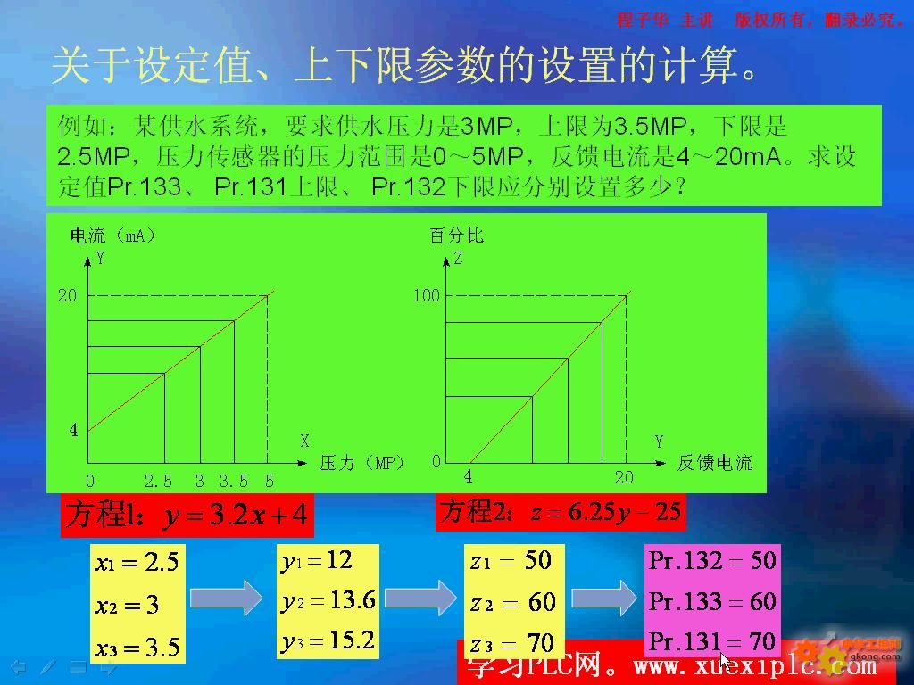

向那位高手请教一下。第一个方程y=3.2x+4 这个3.2是怎么来的。第二个方程z=6.25y-25 这个6.25是怎么来的。

第二个方程是对的,作为传感器输入信号,4-20mA,对应压力是0-100%。即0-5MP。第一个方程是针对传感器输出看的,而第二个方程是针对变频器输入看的。

(20-4)/5=3.2
100/(20-4)=6.25
