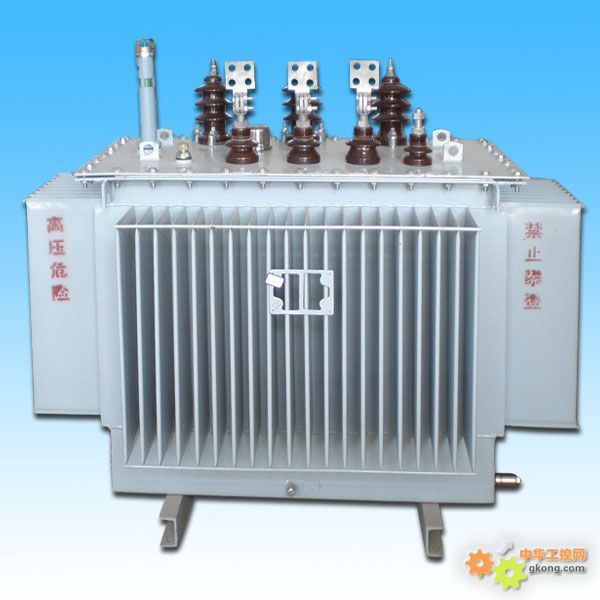

现在的变压器加油口是哪个?

原来知道有油枕的加油口在油枕上面,这种新型的在哪里呢?

在那个最长的管里加油。

在那个最长的管里加油。

谢谢大家,中秋快乐。

打开油位计,从油位计上口加

这是整流变压器吧

是不是S11的变压器,加油口如1楼所说。

我们的就是这种变压器,现在漏油了,请问加油加多少合适....

看取长的那个杆,那个是油标!
上面有个红色和绿色的浮子,保证你看见的是绿色的就正确了!

有油枕的变压器通过油枕解决油的热胀冷缩问题,这类变压器是怎么解决的....
