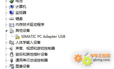

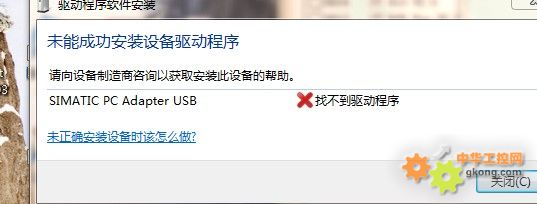

出现以上的问题,就是电缆驱动没有装好,导致电缆无法通讯,求助!谢谢 电缆是好的,在XP电脑上可以正常使用,

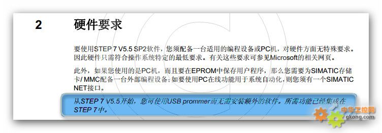

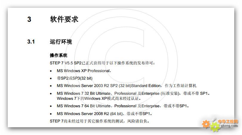

软件的使用环境:
已经明确了电缆驱动已经包含在软件中,无需另外安装:
针对于V5.5 SP2 中文版的Readme文件:
http://support.automation.siemens.com/dnl/DM/DM0Mzk4NQAA_60014955_Akt/READMEK.pdf
注:这里所描述的电缆是指西门子原装电缆,非市售的兼容电缆。
Regards

可以啊,我已经安装成功了
