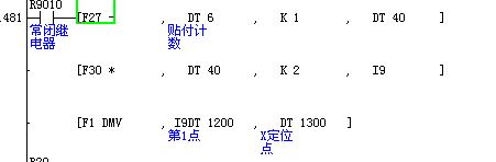

高手请教:松下PLC的"F11 BKMV"指令,永宏PLC是应用哪个指令对应?
还有见附件,是用松下写的索引寄存器(I0~ID)。用永宏应怎么写?

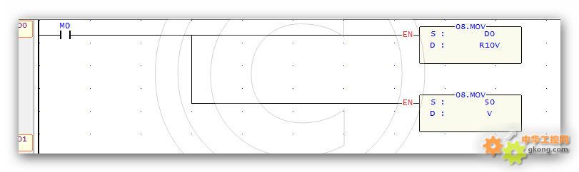

BKMV永宏中可以使用字节搬移 (FUN44)BYMV指令。
至于索引寄存器:在永宏中,只能对R0~R8071这样的内存地址做间接寻址,写法很简单跟上V或Z就可以。
例如:
Good Luck~
