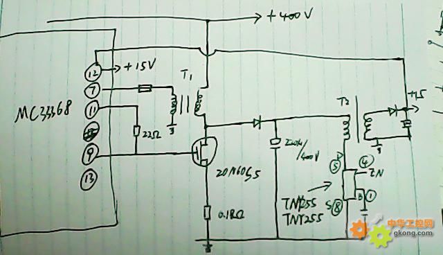

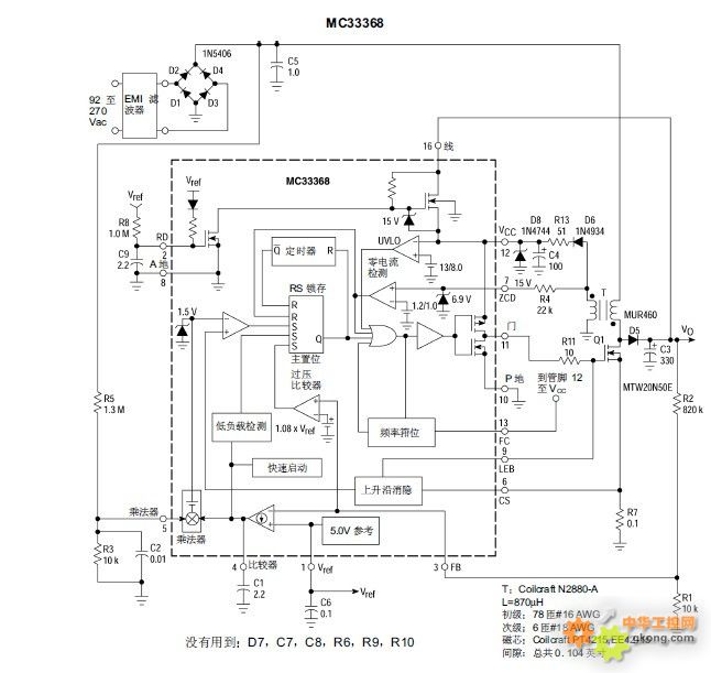

[size=1][face=黑体]这个电路一上电就狂烧芯片MC33368,MOS管20N60S5!
这个电路故障是无正15输出,我检查发现,保险丝,场管,MC33368损坏,然后附近·其他的小电阻也查过,
再上电,又烧这几个东西!整个电路由采用MC33368构成的PFC电路单元与TNY255GN组成的电源
各位老哥帮忙指教,先谢谢啦
[/face][/size]

补充说明:MC33368的电源是T2输出提供,MC33368的9脚控制20N60S5的关开

谁是高手!!指点哈

可以检查下续流管后面的220微法电容

第一张图里面所有元件都换新的还是烧IC,MOS管

是产品电路还是自制电路?两个开关电源串联吗?为什么?取样电路有吗?两个电路都有延时!加到一起的时间差可能就造成失控?为什么不在一级电源上取Vcc?

这个电路就是这么变态啊!要是同在一级电路取+15V就好修多啦!现在问题就是TI变压器这级出问题会影响T2变压器这级,T2变压器这级出问题也会影响TI变压器这级!所以修的我头晕!

加一个L7815电源模块试试
