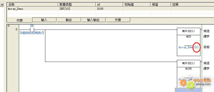

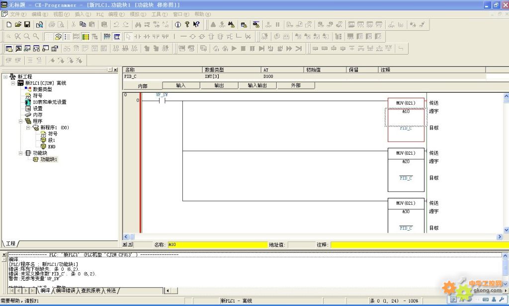

请教各位,欧姆龙PLC 功能块中如何设置变量 为连续的地址?
例如PID指令中的C、SCL指令中的PI,都需要一个连续的地址用来设置。请教这个连续的地址怎么设置?

以下是引用lj19820422在2012/9/10 1:04:41的发言:
那不就是数组么表情

但是我试了一下报错啊,还请cvlsam老师说细点~!谢谢~!

以下是引用lj19820422在2012/9/10 14:41:24的发言:
使用数组竟然不是靠下标来引用的,我震惊了~~~~~~
