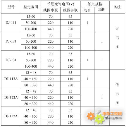

用特殊的连接片,可以将线圈串联或并联,因而可使继电器的整定范围变化一倍。继电器铭牌的刻度,是线圈并联时的电压值。转动刻度盘上的指针,以改变游丝的反作用力距,从而改变继电器的整定值。
继电器的动作:对于过电压继电器,电压升高至整定值或大于整定值时,继电器动作,动合触点闭合,动断触点断开;当电压降至 0.8
倍整定值时,继电器返回,动合触点断开,动断触点闭合。低电压反之。
三、技术参数
[upload=jpg]/uploadImages9/5d554d9138d999b0841ddf903a455cb8.jpg[/upload
三、技术参数
