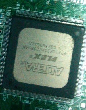

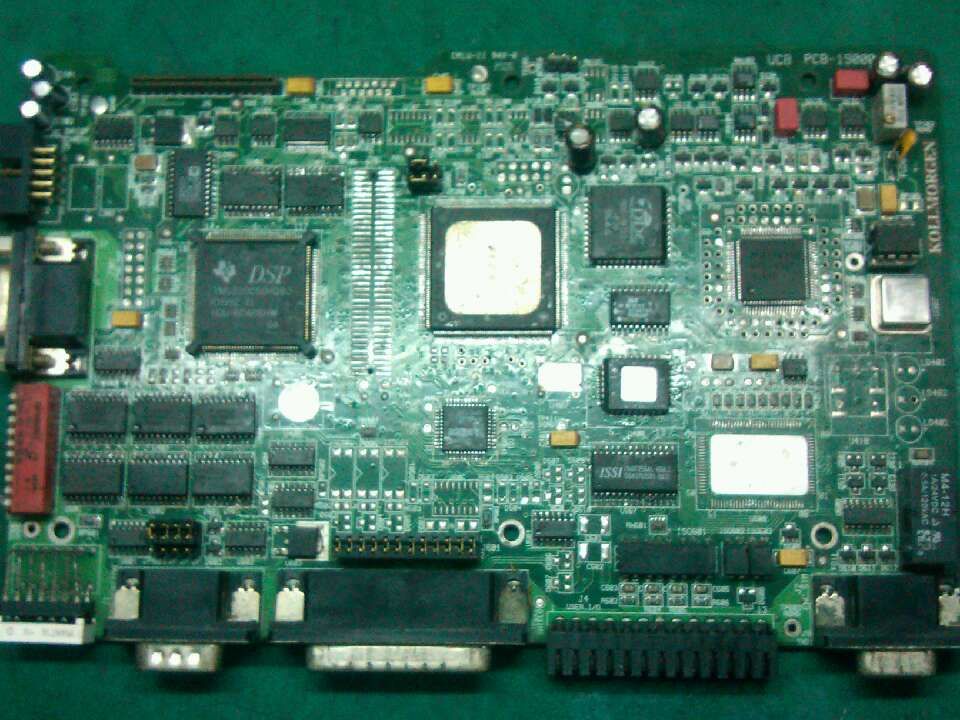

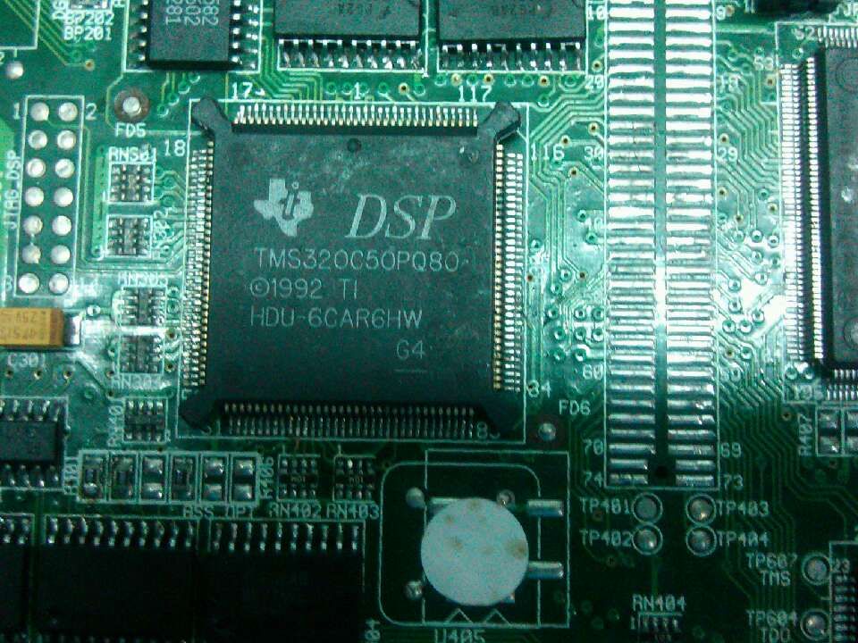

上图都是上传的驱动器控制板
这个驱动器乱报代码,代码显示屏是两个“日日”,通电风扇转有时不显示,有时显示“C”,有时显示“E”,有时显示“三”。因为之前有两个坏的,其中一个修好了,客户催着要交付在使用,在修好之后,将变频主电路板和控制板进行了换着装机开机都能正常,这驱动器的问题在控制板上,
现在维修的程序如下
控制板的复位电路检测正常,93lc76,晶振代换过了,板上的黄色电容电压正常,板上的数字们电路,lm339用数字电路电脑测试系统测试过了
感到棘手,请师傅们指点维修思路,谢谢!
