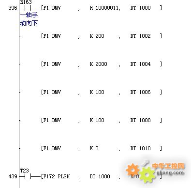

请教师傅:

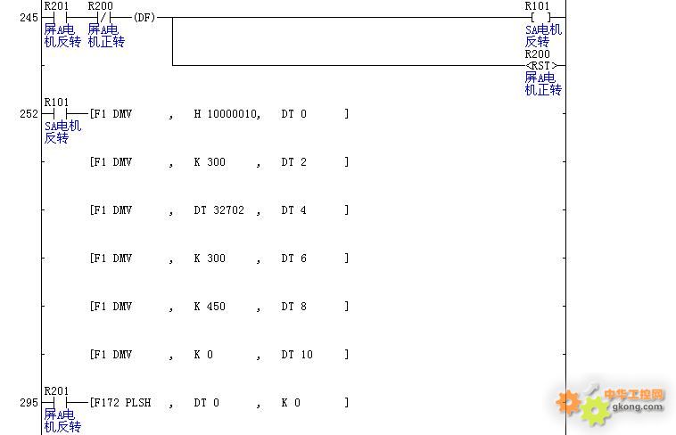

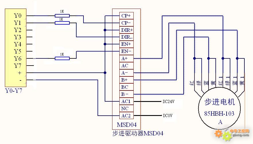

我用松下FP0R-C32T控制步进电机,但电机只会正转,不能反转。检查了两天,还是不知道问题出在哪里!
请师傅们指点迷津。先谢了。

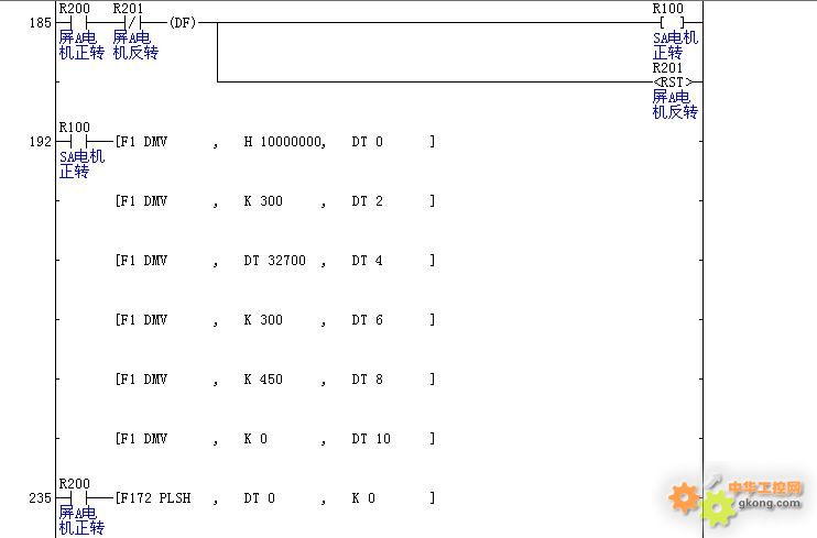

1、屏A电机意思是触摸屏上按键点动A电机转动。
2、SA电机正转的意思是手动A电机正转。

wushulin 版主:
我还是不知道我哪里出错了!
DT4我是用触摸屏写数的。
你的程序跟我的没什么两样呀!你的是脉冲+方向,我的是CW+CCW.所以控制代码才不同。

那你按我的代码写一下试试不就知道了?
FP0R的机型,我感觉是特不好用。虽说功能是可以,但程序写起来好麻烦的了。价格也差不了多少,便宜那么一点点。意义不大。

发表于:2012/9/1 8:03:10
这是为什么?
wushulin在2012/8/31 10:20:25
那你按我的代码写一下试试不就知道了?
请教版主:按你的代码是可以反转了。但为什么要这么做呢?

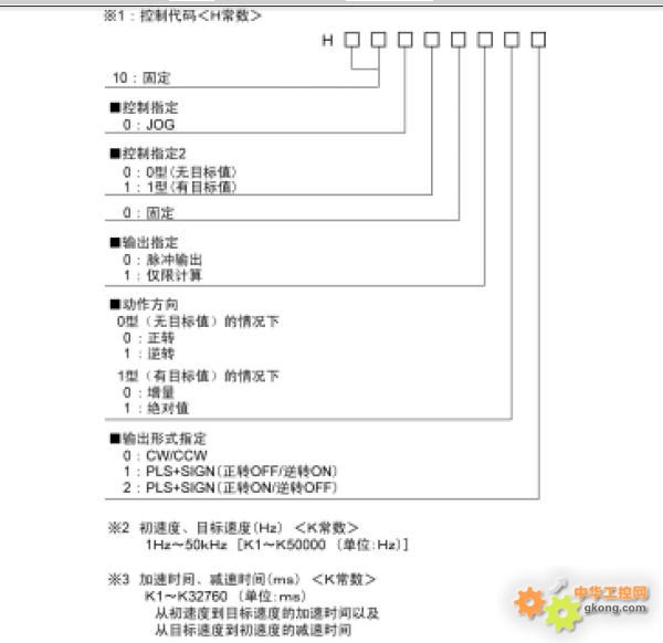

发表于:2012/9/1 8:57:20
脉冲+方向。代码就是这样啊?说明上面不是有么?
