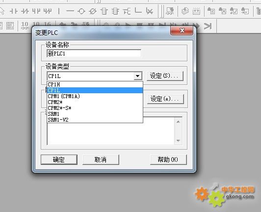

我这儿有个CQM1的PLC,,听说用6.1版本的能用,我的现在是7.1的,,用不了,,请问那位大哥有6.1版本的软件,发给我一分,谢谢了。我的邮箱是:zhaoyajun.106@163.com

嗯 ,7.1那里面要选PLC类型的时候,就没有CQM1选,,呵呵,,所以,我想找一个版本低的软件,,不知道大哥有没有??

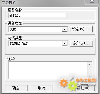

与软件无关;
CQM1的CX-P  V2.0开始都可以支持CQM1;

大哥,你看看这个,能选 出CQM1吗??

发表于:2012/8/30 20:40:53
大哥,你看看我这个图,,里面没有CQM1
这个软件,,能用CQM1吗??

9.3的能用

清楚了,你的是欧姆龙网站下的简化版。
找代理要一个,邮件发不了,太大。

9.31的简化版 不很大
