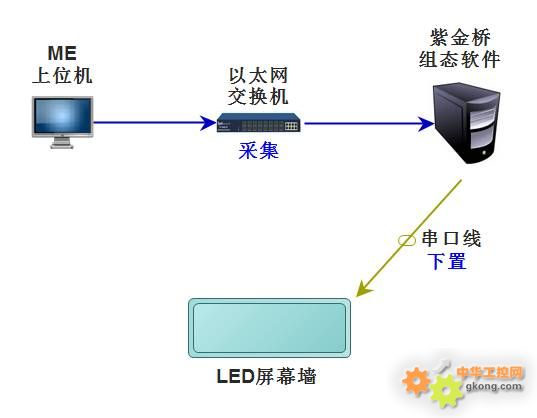

天然气公司六大队南压浅冷站,主控室修建了一面LED屏幕墙,显示浅冷站主要工艺流程,同时显示10个关键参数,包括6个温度和4个液位。这10个数据需要从主控室现场的上位机中采集,并下置到LED大屏幕上。
紫金桥监控组态软件非常适合完成这一工作,数据采集下置过程大致如下图的示意图所示:
但是由于该LED大屏幕使用的不是标准的ModBus协议,为此,紫金桥的开发人员专门针对该LED开发了驱动程序。

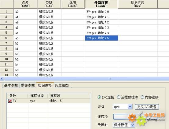

将驱动程序拷贝到软件安装目录后,进入组态环境,建立设备驱动。然后进入点组态界面,建立模拟点并组态外部连接,连接到新建的设备名称,用于LED大屏幕数据的下置,点连接项中只需要填入数据下置的十进制地址即可。这里需要说明一下,该驱动只支持写操作(即数据的下置),不支持读操作(即数据的采集)。
下图是使用该驱动进行点连接时的截图:
需要下置的点连接组态完成后,再建立相同个数的模拟点,用来采集上位机的实时数据。然后使用数据库周期脚本,将从上位机采集到的实时数据周期性赋值给对应的数据下置点,这样就实现了实时数据的下置,达到了功能上的要求。
