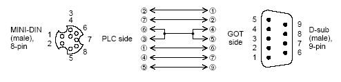

请教422口与PLC通讯线的接法?F940(9针口)与PLC(圆8针口)

连接图

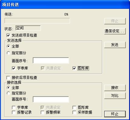

发表于:2005/5/4 12:07:00
已经在编辑软件(FX-GPWIN-C)上设置语言为简体中文,可如何下载(使用DU、还是OS)

发表于:2005/5/5 12:47:00
选DU,注意通讯速率要选9600bps
