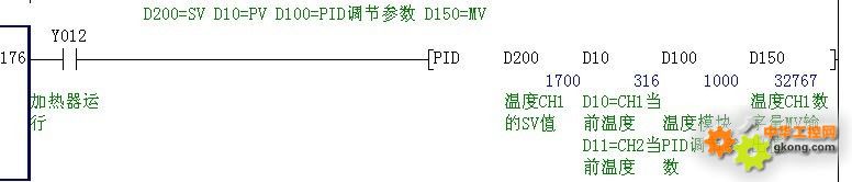

如图:
D150输入为32767,
请问该设置哪个参数才能限制他输出最高为1000,  该写什么样的程序才能设置成最高输出为1000,
因为我要用D150的数据来D/A转换,如果是32767那么转换出来是32。11MA左右,这样控制SCR得到的是32MA,我要的是4-20MA调节,请各位前辈指教,谢谢。

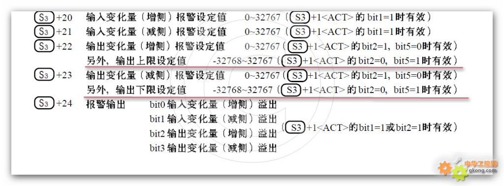

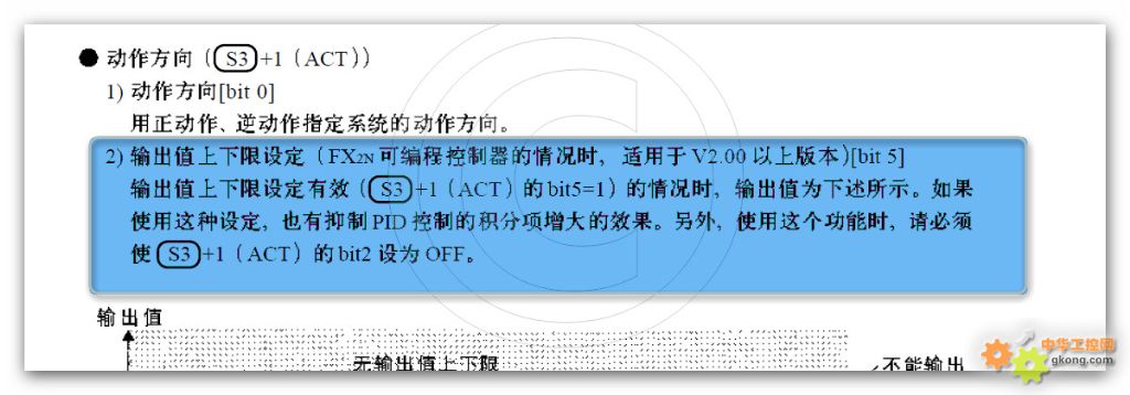

必须设定以下值,才能确保参数22,23用于输出的上下限

以下是引用cvlsam在2012/8/4 15:15:53的发言:
老师你好,先谢谢你对我的回答,我在PID 参数群组里面这样设定对吗
MOV K1700 D100
MOV K1000 D101
MOV H11 (2进制为10001) D102  bit0=1 bit5=1(这样对吗)
MOV K50  D103
MOV K10 D104
MOV K0 D105
MOV K0 D106
MOV K2000 D123(寄存器定义对吗)
MOV K4000 D124(寄存器定义对吗)
我按上面的
写入PID初始参数  结果MV输出D150还是32767
我也不知道错在那里 所以烦请老师们指点一下,能否给我指导下该如何写才对。  谢谢了

以下是引用chenhanmin在2012/8/4 23:13:49的发言:
MOV K1700 D100
MOV K1000 D101
MOV K50  D103
MOV K10 D104
MOV K0 D105
MOV K0 D106
我按上面的
眼神相当的好啊,人家是Bit2,你搞个Bit0~~~~~~~~表情

对不起,老师  因为刚接触  所以不了解他,看哪个PID参数也是云里雾里,
我是不是应该这样设定 恳请老师再帮我指点看看,真的感谢你。。
MOV K1700 D100
 MOV K1000 D101
 MOV H21 (2进制为100001) D102  bit0=1 不是设置成逆方向吗?bit2=0与bit5=1为输出上限设定,请问这样设定对吗?
 MOV K50  D103
 MOV K10 D104
 MOV K0 D105
 MOV K0 D106
 MOV K2000 D123(还有这个寄存器定义地址对吗)
 MOV K4000 D124(还有这个寄存器定义地址对吗)
