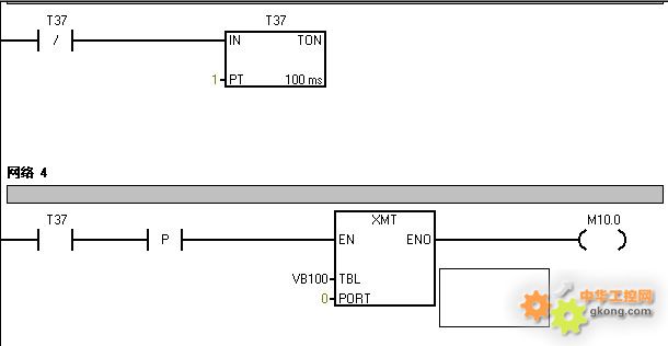

麻烦高手帮忙写段这样的程序,要求不高,就是把几个缓存器的值,从RS232端口发送出去。就这么简单,因为我对西门子还不熟悉,借鉴下。拜托了!

从200发送?到哪里?什么格式?主动发送?
为什么不用modbus从站?

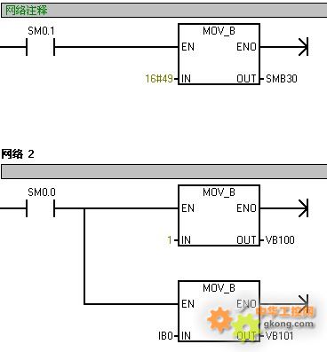

SMB 30  SMB130 设置一下串口参数。  XMT发送数据

以下是引用dianqisu在2012/7/24 16:22:15的发言:
