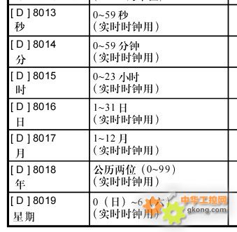

请教下各位:三菱PLC FX系列,内部时间的年月日如何读出来?

发表于:2012/7/23 19:33:07
LD M8000
TRD D0.
将年,月,日,时,分,秒,星期,放在以D0为首的寄存器中.

发表于:2012/7/24 7:43:43
如果是直接调用,用特殊寄存器也可以

LD M8000
TRD D0.

发表于:2012/9/4 22:06:14
楼上的那个指令就可以读出来,TRD就是万年历数据读出指令
