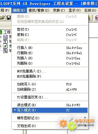

我编好程序后,模拟了一下,就变成只读的了,没法修改了,真是郁闷啊,求高手指点。

如果是 GX Developer  在图中位置改成写入模式就可以了
