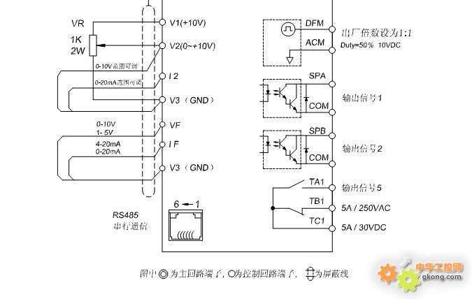

大家好,请教大家一个问题,变频器调速,外选电位器在什么阻值范围内最为合适

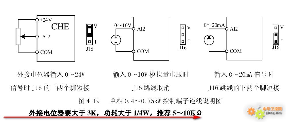

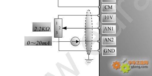

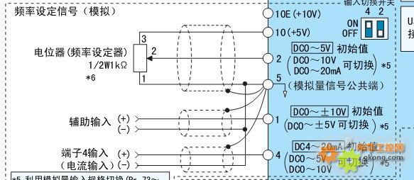

以上分别是英威腾、普传、三菱、惠丰要求外接电位器的阻值,比较起来还是有一点差别的。楼主还是照说明书上的好。
