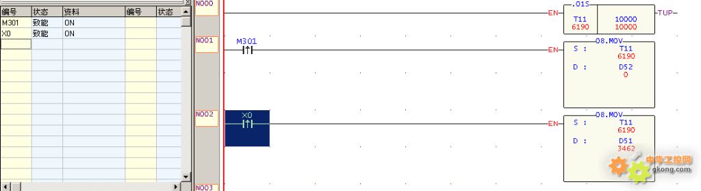

WinProLadder2.50中仿真一小段程序
但是发现M301的上微分节点无效,而X0的上微分节点是有效的,这个很奇怪,是仿真的问题吗?
谢谢。
下面是阶梯图:

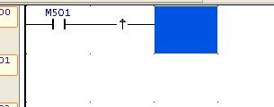

在接点后面接个上微分,就可以。
直接使用上微分接点在仿真时可能会扫描不到

在接点后面接个上微分 不会出现扫不到的情况 且能确实看到节点状态
