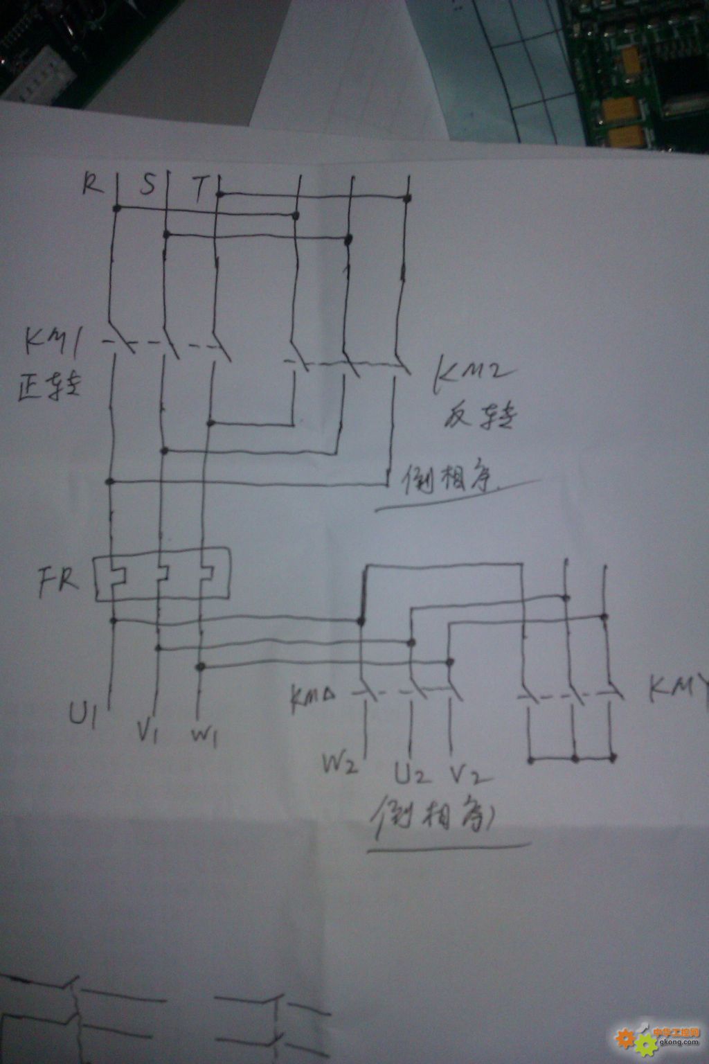

带正反转的星三角启动的主回路

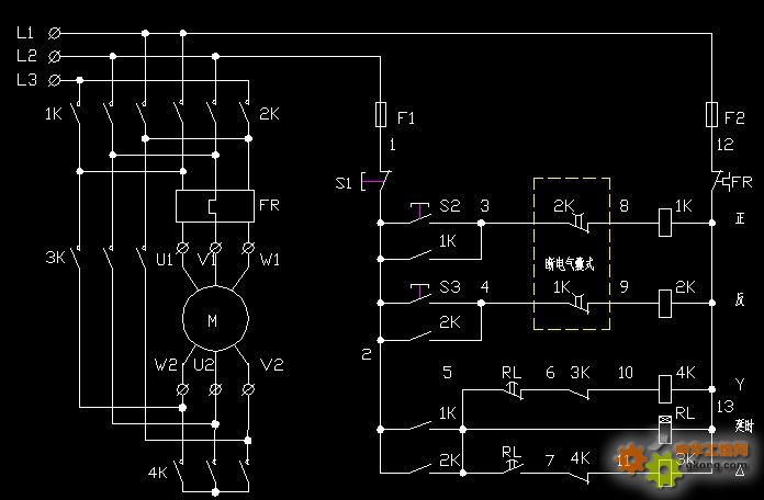

下图供参考,4个接触器,2个断电延时气囊头,1个通电延时继电器。

星三启动电路
这种比较简洁

楼主的图中KMY两端接线画错了,大家注意了吗?
