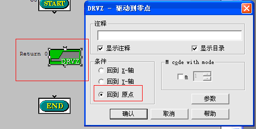

请教一下大家,20GM定位模块是否有原点设置的?有的话如何设置?谢谢

回原点指令

这个我知道,但我不知道他的原点在哪,我整条的行程都找不到原点,而且还撞击了

这个我知道,就是不知道他的原点在哪,行程走完都没停,直接撞上了,是不是应该加个原点开关?

要加个开关信号了,近点狗信号,然后再有个零点信号

不能用set定义当前原点吗?

用STER定义原点,结尾用DRVR回到原点
