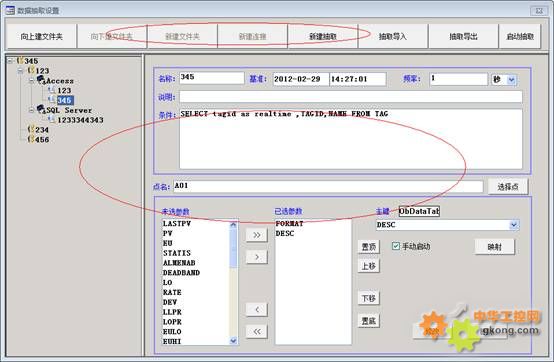

一、分割条整体运行效果
首先看一下整体运行效果图:
分割条运行效果图(图1)
其中图1是由两个分割条组件(水平分割、垂直分割)共同组成的界面,左边树形组件类似导航树,根据用户选择树节点的不同,分割区域右边显示不同的画面,如下图所示:
选择树节点显示不同画面(图2)

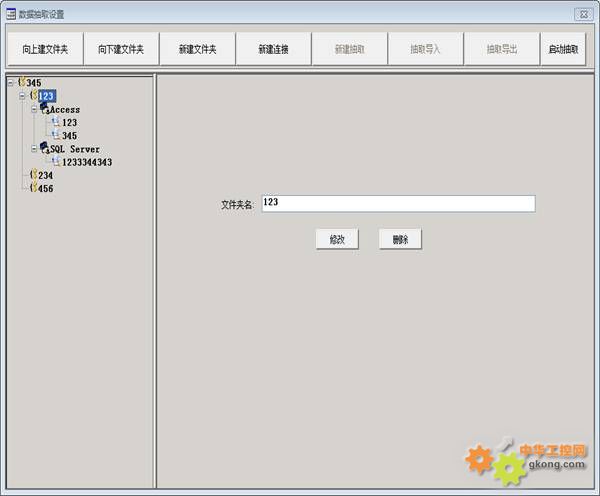

水平分割区域如下所示:
水平分割区域(图3)

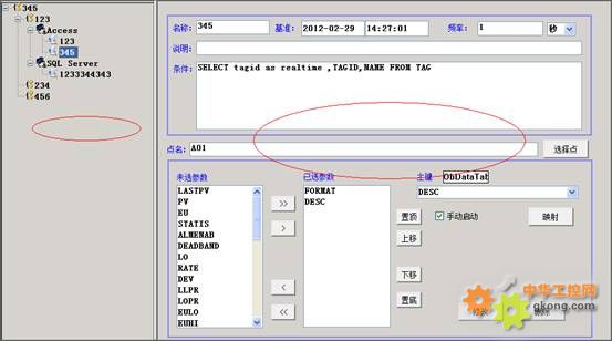

垂直分割区域如下所示:
垂直分割区域(图4)

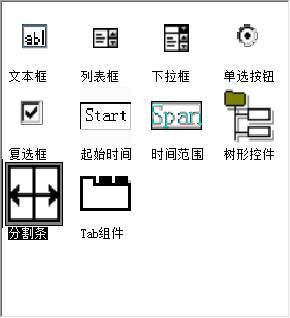

1、从紫金桥组态软件图库【Windows控件】里选择【分割条】组件,如下图所示:
选择分割条组件(图5)

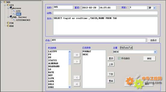

2、分割条属性:
属性(图6)
属性含义如下:
分割条粗细:分割条厚度
分割最小长度:分割区域最小宽度或高度
填充客户区:整个分割条是否填充父窗体客户区
保存分割条位置:是否保存分割区域比例

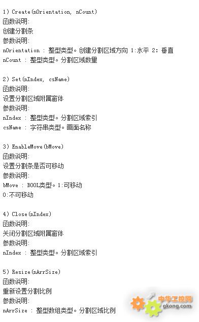

组件接口函数说明:
