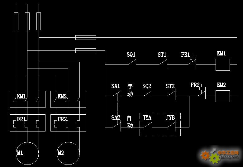

控制要求:有工作泵 和备用泵     在工作泵排水量小于进水量时  备用泵启动排水  ,       不需要降压启动   能手动自动切换
 现有元件  : 三相断路器 三个   熔断器两个 3A      两个启动按钮 两个停止按钮  一个转换开关  两个接触器 两个中间继电器    两个热继电器      两个液位继电器  (JYB-714)  指示灯两个红的两个绿的   继电器线圈和指示灯 都是380V 的电压    导线若干。
 现在急需一张图纸。    知道的帮忙传个

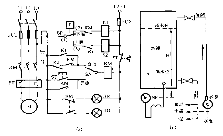

可以参考下面的电路!
得到高手的回复是你福分!不管问题解决没解决,
回帖反映结果应该是礼貌!也是一种尊重!

第一次交作业
不足之处请包涵。。。。。。
