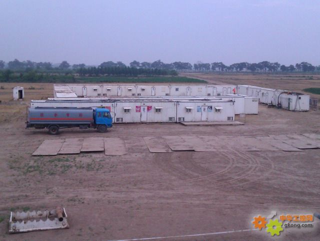

本单位宿舍六栋野营房,串联,电压波动极大,最低120V,正常在220V,来回波动。大概几分钟一次,万用表插在插座上,读数一直变化,最低120,然后慢慢恢复正常,接着慢慢降低。

每栋野营房二台空调,功率2600W

是不是线太小了,电压太低了失压,而引起部分用电设备跳载,然后因为电压升高而又依次自动恢复?

线小了 另外输电距离太远了吧
楼主在野外搞钻井?

供电的功率不够吗,如果够了那就是线细了,线是多少平方的

为什么采用串联呢?并联使用应该不会出现。

应该并联使用

一般四五栋屋子一条线,从水房配电箱引出,其余四条主线电压都正常,仅此一处有问题

加稳压电源
