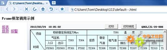

这样就能够实现在frame_b.html点击【报表】、【趋势】、【报警】三个链接,控制在Showframe子框架内调用对应的紫金桥实时数据库web页面。
效果如下:

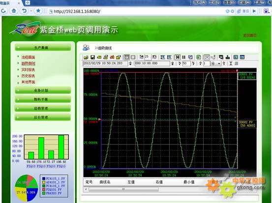

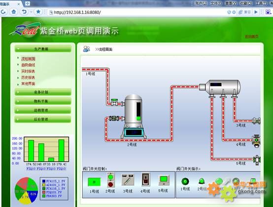

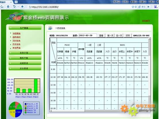

其中左下角的直方图和饼图部分也是iFrame调用,页面打开时直接加载。右侧部分的访问内容,可以通过导航来切换。
