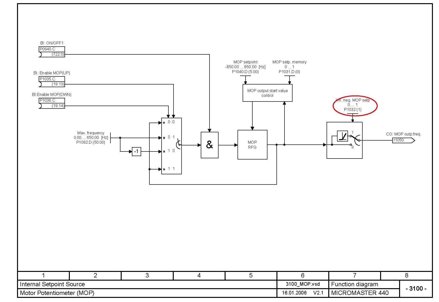

请教老师西门子M44O变频器如何设置“禁止反转”,也就是面板上面反转的按钮无效。

在说明书上可能找不到“禁止反转”的字样,实际参数解释为:禁止反转的运转指令或禁止反转的运转频率(记不大准了)。

P1032=1即可

如图示。楼上说的正确。针对BOP面板的正反转按钮无效设置参数。
