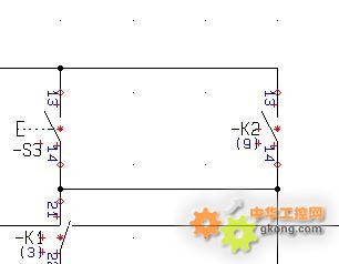

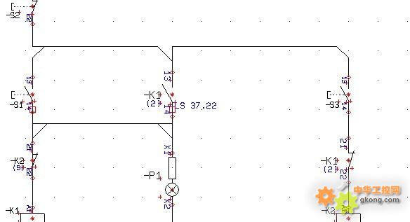

怎样把这两种线相交的方式相互转换

一种是带倒角的,一种是相交带点的,谢谢帮助。

首先打开设置>工程数据>取消正确的装配图,然后划电源线的时候:信号>选中有参考(每条电源线都是如此).在划元件时打开布线器>选中激活>选中横向和纵向.一切OK!!!
