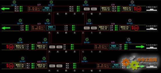

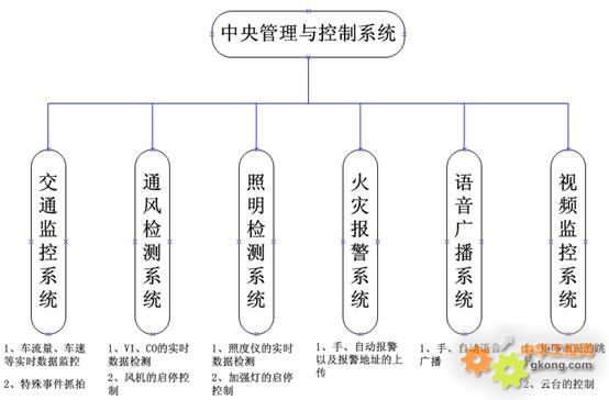

本系统由双环网构成,局域网内共有16个交换机,每个交换机下接有PLC、火警主机、摄像机云台等,通过PLC对灯光以及风机进行逻辑控制,采集风速、照度、限速的模拟信号;火警主机将每条隧道的实时火警状态进行上传;摄像机将隧道内每个车道的信息进行采集,由计算机进行分析,同时由矩阵调看每个视频信号点的实时图像。系统包含有交通监控系统、通风检测系统、照明检测系统、火灾报警系统、语音广播系统、视频监控系统,如下图所示:

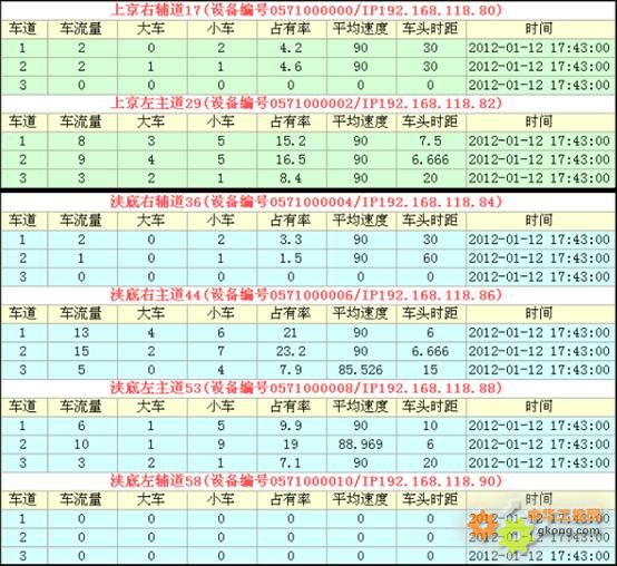

交通监控系统,主要针对每个隧道每条车道的状态进行实时显示,并保存记录,通过曲线、报表的方式进行分析。同时将各种违章行为的图像进行抓拍保存下来,并提供违章记录的查询。

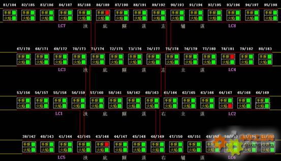

火灾报警系统,火警设备主动将报警上发给中心监控系统,由中心监控系统将报警信息实时显示,将报警信息的地址、报警类型进行记录;同时,此系统与视频矩阵系统进行关联,当哪个区域的发生火警,由上位机判断后,立马对矩阵下发切换的信号,将火警区域的视频进行显示。
通风、照明、语音广播系统,此系统由PLC进行信号的采集、控制,通过上位机对车道指示器进行通行、禁止的信号下置,同时将VICO的数据采集上来,由人工设定好的参数来判断是否自动开启风机;当上位机采集到照度仪的信号达到设定的条件后,进行加强灯的开启动作。同时,上位机对每条隧道的语音广播直接进行开关的控制等。

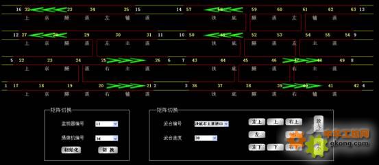

视频监控系统,矩阵系统内有63个摄像机/云台,而监视器只有12台,在紫金桥的中心监控平台中,可以直接对矩阵进行画面的切换,同时对云台进行各种方向等动作的控制。
