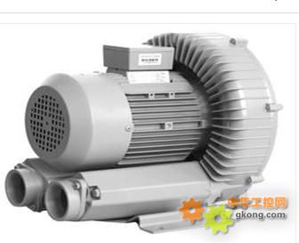

我想问的是 类似这种高压风机,出来的风是冷风还是热风,如果是热风的话 是加热器的作用还是 压缩空气导致的热风,我们公司的高压风机差不多长这样 出来是热风 差不多60度 不过温度可以调节,但是我不知道是加热器加热的还是压缩导致的。谢谢

应该是电加热,风机的压力是多少

如果温度是可以调节的,那应该是有加热器的

所谓高压鼓风机吹出来的热风接近60度,是空气压缩造成的尤其夏天更高,吹风过热对电机轴承都不利,为解决吹风热问题在鼓风机风腔外壳都加了散热片。

这个是属于运行造成的温度上升

你们厂生产的高压鼓风机的用途是什么?如果是热风高压鼓风机没问题的话,那就是压缩空气并带有加热电阻器的结构

不知你的高压风机风压是多少?安理说高压风机出来的风是有温度的。不是电热丝加热的,如果空气温度高,它输出的温度还会更高;应该风机的铭牌上有详细资料的!

压缩空气本身的热量不可能调节吧,难到控制其散热量来调节?

这个不是热电阻丝加热的
