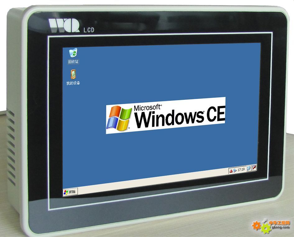

前天有客户打算找一款8寸的工业平板电脑,并且最好是X86的。后来了解了他的应用,原来很简单,只是一些简单的通信,以及几个界面显示。我说,用X86的电脑,成本高、维护麻烦,不是很浪费吗?后来了解到他是不太熟悉WinCE应用开发。昨天他到我公司,看过我们8寸的单板电脑演示后,表示完全满足他的需求。接着,我为他演示了如何简单的建立WinCE程序。他也表示没有他想象中那么复杂。

SDK就是软件开发工具包,当然是属于主机上使用的东西。PC开发无论是VS2005,或者VC6.0,安装的时候已经包含了SDK包,因为PC的架构(X86)系统是单一的。而WinCE设备的种类很多,无法做到单一,需要厂家提供。主机是调用这些SDK生成平台相关的程序。然后下载到设备运行。开发示意如下图所示。
