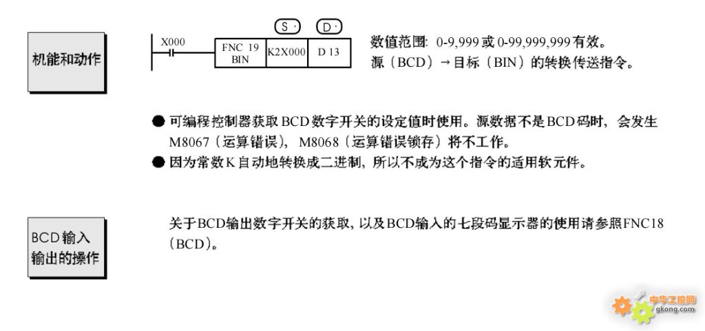

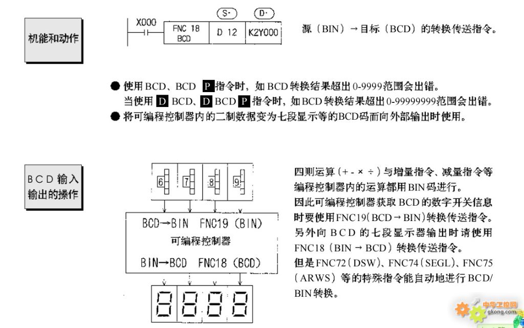

各位前辈:在学习PLC的实验中遇到二个问题:
1、用拨盘开关设定计数器的预置数,通过编程软件监视功能观察,个位数输入是正常的0-9,十位数拨盘设置1时,显示是16,2时显示是32.......,请高手们帮忙分析一下是什么原因。
2、想通过数码管观察计数器的实际工作状态,但是输出显示的数值是预置数值,而不是实时数值。有什么办法可以显示实时数值。
谢谢各位前辈指教!

好像是你的指令不对

用BIN指令
