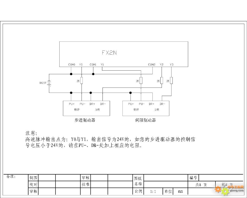

我是一个初学者  只会最简单的编程  希望大家能帮我做一个简单的《两相混合式步进电机的控制》 谢谢大家。

FX的晶体管PLC,用定位指令或是脉冲指令可以控制伺服或是步进

简单的控制步进 一个指令就行了

买个步进驱动器吧
