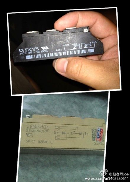

请问这种元件哪里有正规渠道?

以为朋友求助,大家有熟悉的吗?

这不是什么IGBT
只不过是两个单向可控硅
组成的半桥!

单向晶闸管,(可控硅)

电子市场到处有买 上海可控硅厂 上海椿树整流器厂也有 你可以直接联系那 这东西只要电压 电流 开关速度不低于原来的就基本上可以直接代换 值得一说的是 国产标称电流都低于国外产的 也就是说 同样标称电流下国产的基本上可以代换国外的 国外的不一定可以代换国产的

软启动器常用,

深圳那么应当有代理这二个品牌的,不过有些是假的或翻新的;

花雨尘埃旧冢痕在2012/6/12 21:29:40
哦 谢谢!

bakfdc在2012/6/12 20:27:43
这不是什么IGBT
只不过是两个单向可控硅
组成的半桥!
哦 是的,谢谢!好像以前调速器上有

买电子原件骗子太多了
用翻新或者坏的都当好的卖

这是可控硅模块,直流调速器上使用。
