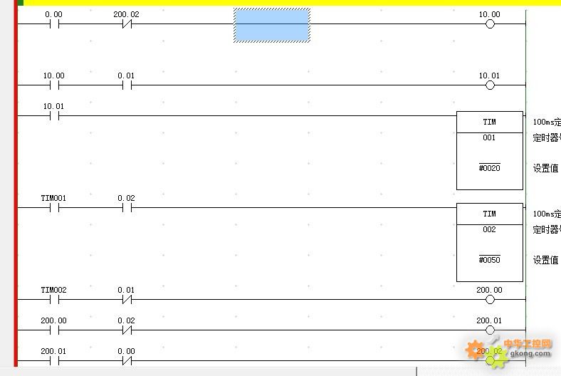

新人求助,刚刚编了一个程序,显示错误清大家帮忙看下

显示的是重叠条错误。请问下怎么改正

一个条里面写那么多
不错就怪了

怎么有这么多连锁。

呵呵;
三菱的可以这么写;
OMRON的要分段的;

需要把这些程序分段来写。分成一个一个网络,每个网络里一个逻辑程序。

你把你现在的程序每一条用一格,就不会出错了。

你分下段就可以了
