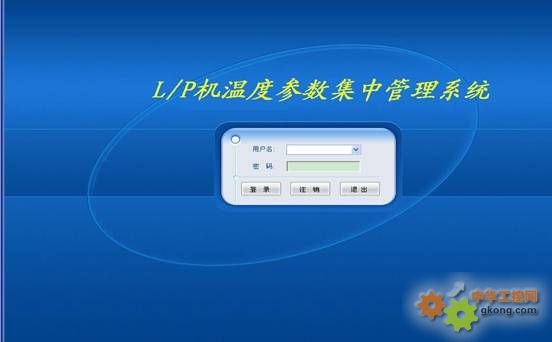

总共有3个用户分别是系统管理员SYSTEM,工程管理员realinfo,操作工user。不同的用户操作权限不一样。管理员可以进入软件开发界面进行修改操作。操作工只能进入运行界面及运行界面之间的切换和数据查询。选择自己的用户名输入对应的密码点击登录即可进入实时数据界面。用户权限的管理有效的保证了系统运行的安全性。

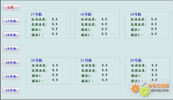

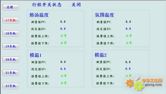

实时显示六块温控表采集上来的溶汤温度,氛围温度,模温1,模温2。在“总图”运行界面左边有六块仪表的导航按钮 ,点击各个仪表的导航按钮可以进入到各个仪表数据采集界面,如下图。在这里可以查看行程开关状态以及各个采集温度的测量值,设定值,以及报警状态。

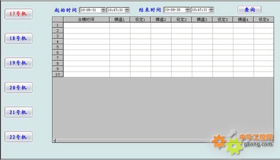

数据查询界面主要功能是在行程开关动作的时候把相关的温度值和设定值保存在ACCESS文件里,然后通过自由报表显示出来。选定查询的起始时间和结束时间就可以查询出时间范围内保存的数据。

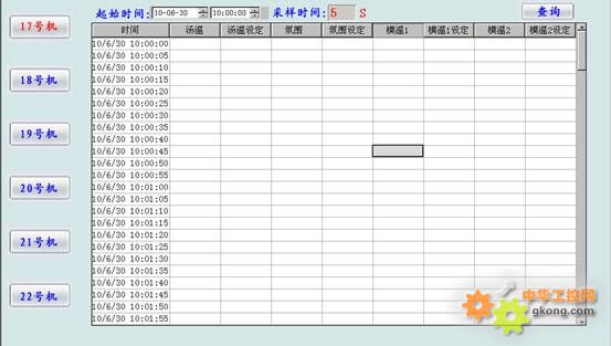

报表数据查询是对所有采集的温度值进行历史保存,然后通过选定的起始时间以及数据的采样时间进行查询,将查询到的数据显示在报表里。

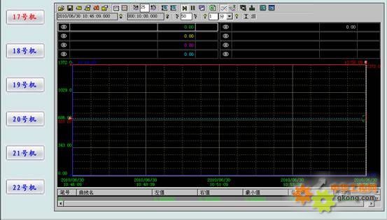

所有进行历史保存的数据都可以通过曲线的形式来表现出来,也就是图形化的历史数据分析界面。另外系统还包含了登陆管理和退出功能,即点击登陆可返回登陆界面,点击退出则退出运行程序。
