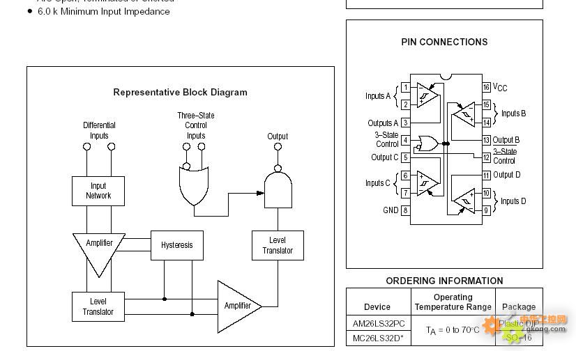

我是一名装配电工,最近接技术部的图纸,做一个测试台,其中编码器的脉冲要接到PLC的X0,X1上。我们用的PLC是FX2N-80MR,编码器是日本内密控的,输出时差动信号A+,A-,B+,B-。我感觉FX2N系列PLC接受的是高电平的开路集电极输出型的脉冲信号。技术部给我一个9针D型插头,没有告诉我哪些针有用。我自己摸索,研究,打开插头一看,里面有个小电路板,上面有两个贴片电阻和两个光耦。怎么会这么简单就把A-,B-这两个信号合并成了一个公共端。是不是这样的呢?我的理解对吗?这个9针D型的插头,针脚焊的很紧凑,也看不清楚,哪个脚跟哪里通。没法拆。

差动信号要转成集电极开路信号;

这个IC就可以了;

几百块,可以买上面的IC一二百个了;
一个IC上有4路转换的;
