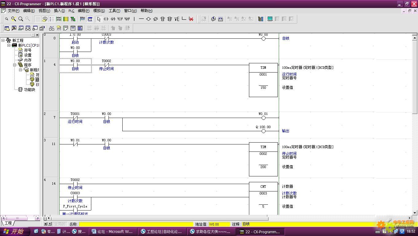

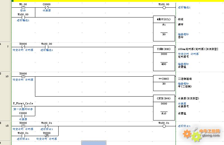

初学者求教,怎样使用欧姆龙PLC完成以下要求:
按下按钮,一台电动机开始转动,运转达15s后停止20s,重复此动作5次自动停止。用PLC实现控制要求,画出PLC的I/O连接图、梯形图,写出助记符。

接线图比较简单 一个输入一个输出。
程序 计数 定时 没有太特殊的

附件:
[本地下载]
2131
381250356
文章数:234
年度积分:53
历史总积分:2131
注册时间:2011/6/21
发表于:2012/5/24 18:54:23

又到交作业时
快乐 幸福 自由 比什么都重要

呵呵,谢谢指教~~
自己摸索的,用的不太熟悉~~~
