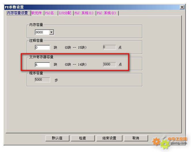

在三菱FX2N PLC中如何将D1000以后的数据寄存器设置成文件寄存器.在参数窗口中怎么找不到设置的地方.

使用手册上标明1N.2N.3U.3G都有部分数据寄存器可作为文件寄存用.就是不知如何设置.

FX2N的文件寄存器不像FX3U或是Q的那样用R表示,它是将一部分数据寄存器D设置成文件寄存器
要到软件“PLC参数”中的“内存容量设置”将一部分内存容量设置成给文件寄存器

应该是在这里吧

是的,在参数设置后就可以调用的了,但是步数会占用500步的。
