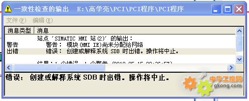

最近在做S7-300 的程序时,编译网络组态时,老是出现上图的现象。
最终发现在C:\Program Files\Siemens\Step7\s7wbx\rul 里面应该有3个 .err 的文件,但是没有了,如果没有的话会报 system sdb error 错误,到别的电脑里把这三个文件复制过来,或者把S7重新安装就可以。
