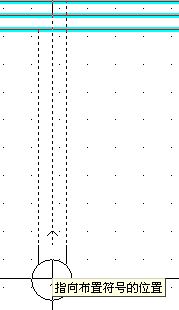

我画电机时为什么与L1 L2 L3没连上线,就是没有3条虚线???

请检查“自动连线”功能有没有激活。可以从菜单激活。也可以用快捷键“\”激活。或者请检查页面的类型,是否为“原理图”。
