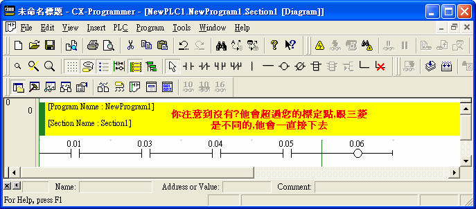

CX-programmer中一行如写不下,该怎样连到下一行?拜托各位高手给指点一下迷津!

以下是引用心情在2005-2-18 21:49:00的发言:
自动下拉一行
不對.看圖做試驗...

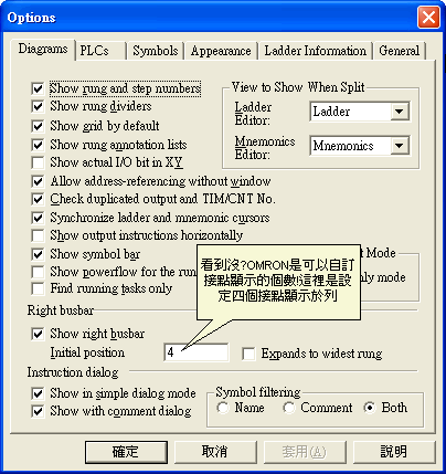

谢谢你们!可是如果我不想增加右栏的初始值,能不能分两行写?

用中间变量转一下?

不能分两行的,超出右母线也可以,无所谓的。
