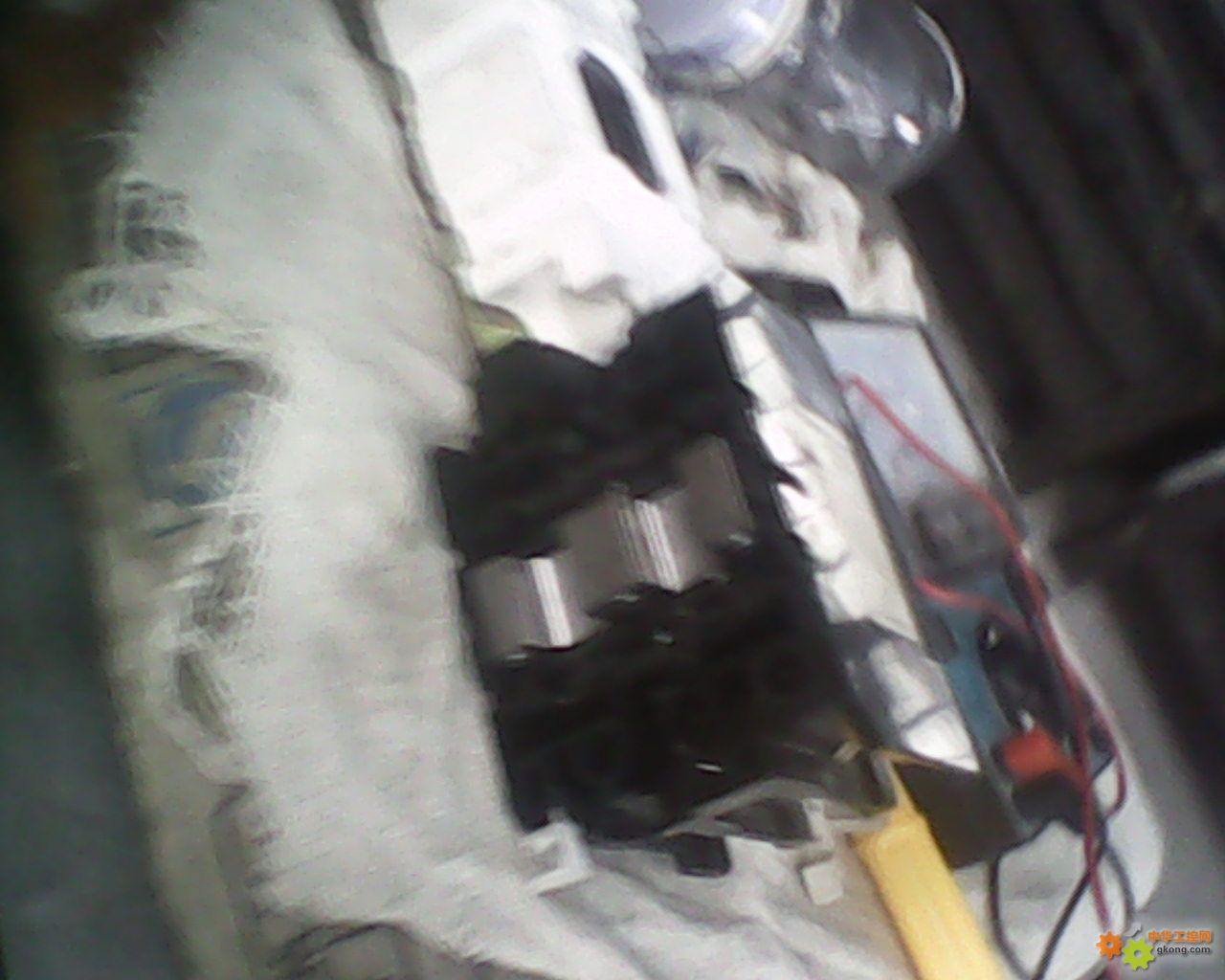

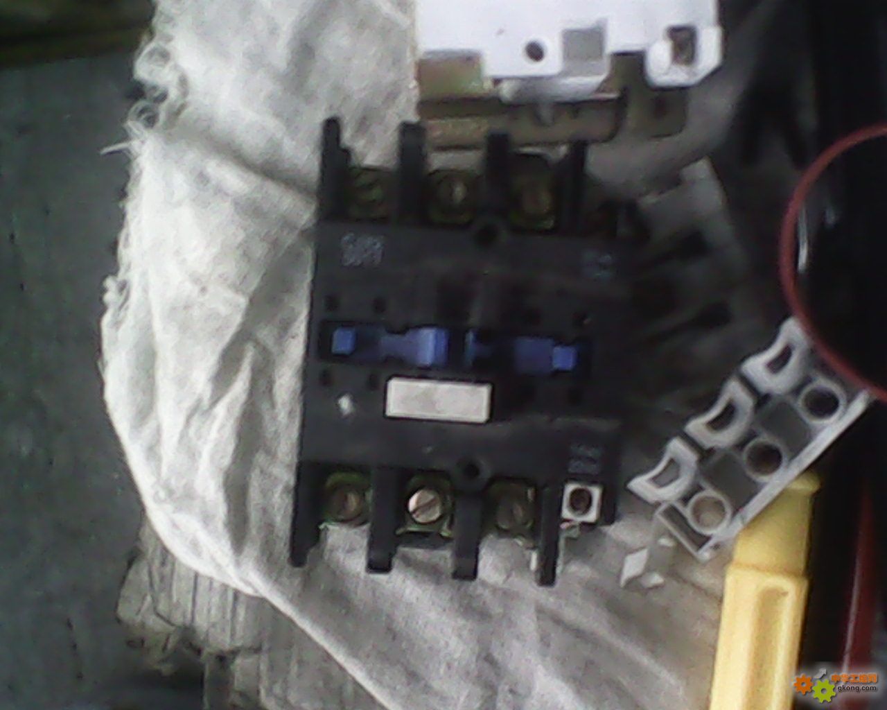

这个接触器里面咋没线圈?看到好像里面是个磁铁,估计是那种通电就有磁性的,断电断开磁性的吧!

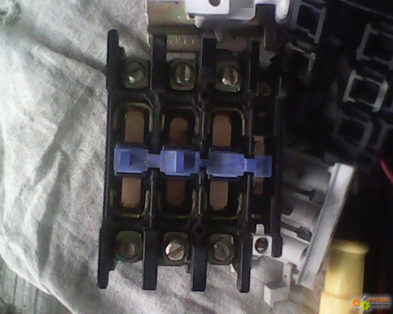

方正的东西现在也不行了,用他的按钮好坏,这也是,中间的一个主触点烧了,我到仓库领东西发现的它给拿来玩玩,下开一看中间的主触点烧了,能修不?请前辈给指点下!谢谢了!
还有一个切换电容式的还没来得及拆!没见过也不敢拆!就比这个上面多了一个块块!大家指点下咋拆!表情

有线圈的,白色里面就是,上面有三个接线的螺丝,右边的两个是相通的。
电容切换的也是一样,上面有一组辅助触头,吸合的时候比主触头要早一点,给电容预先充电,上面黑色的接线是有比较高的电阻。
这个品牌不是叫方正,是叫正泰。
你是个小白,以后学的东西还是很多哦!

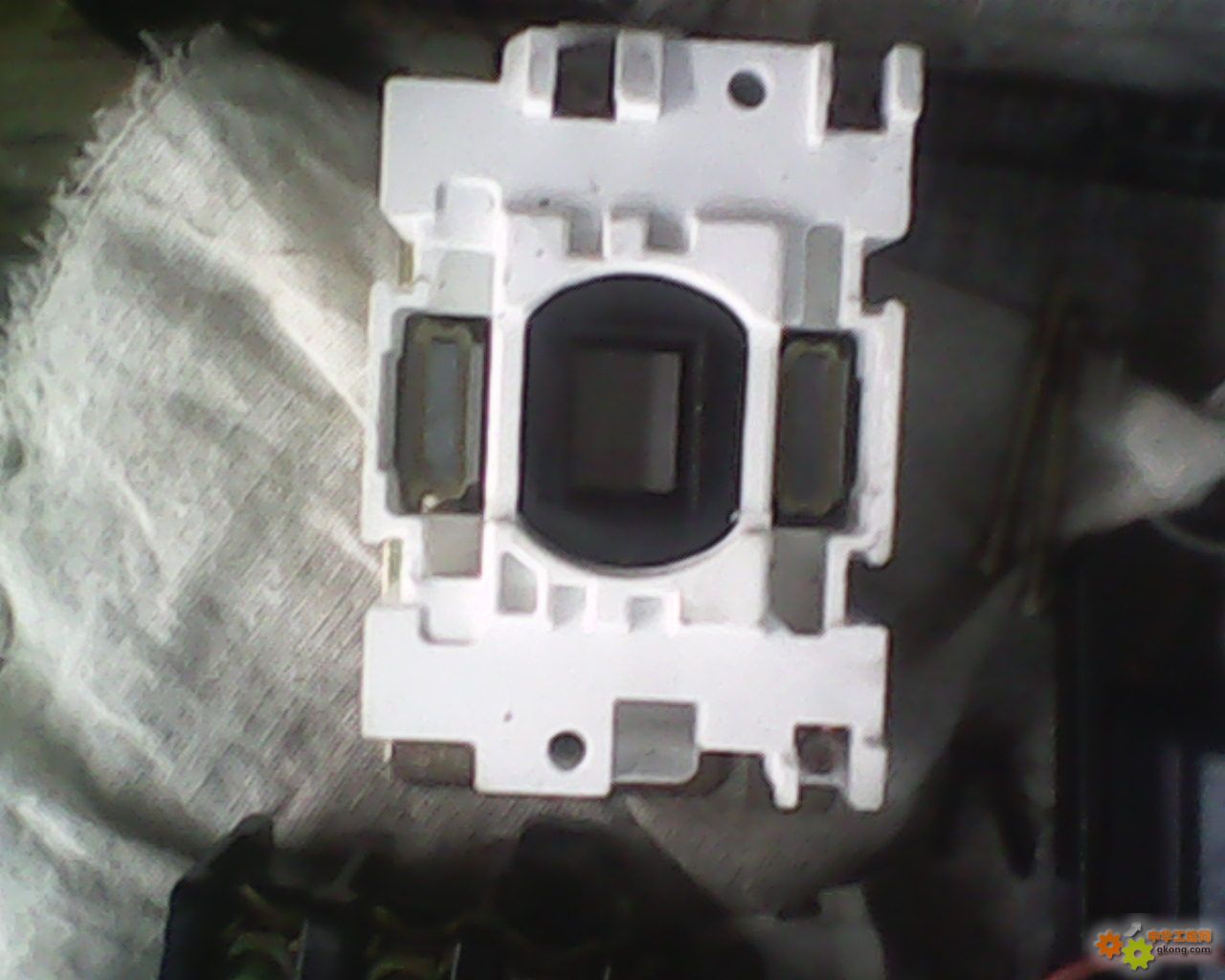

山形铁心中间就有线圈黑色部分

对正泰,再用方正的电脑,看到方正2字,搞错了!那个右边的2个接线柱是线圈的接线柱,其中一个与上边的一个接线柱也是互通的,也算一组是线圈接线柱吧!3个接线柱是为了在一端接线或者接触器安装时上下接线方便吧?

线圈咋看的是一个整体?看的像一个胶的磁铁一样?

怎么会没有线圈,找到两块磁铁没有,线圈就在静磁铁上

静磁铁和底座全是固定的,好像一个整体,看不到线圈

塑封在一起了

有线圈的,你把那个塑料搞开 就看见了
