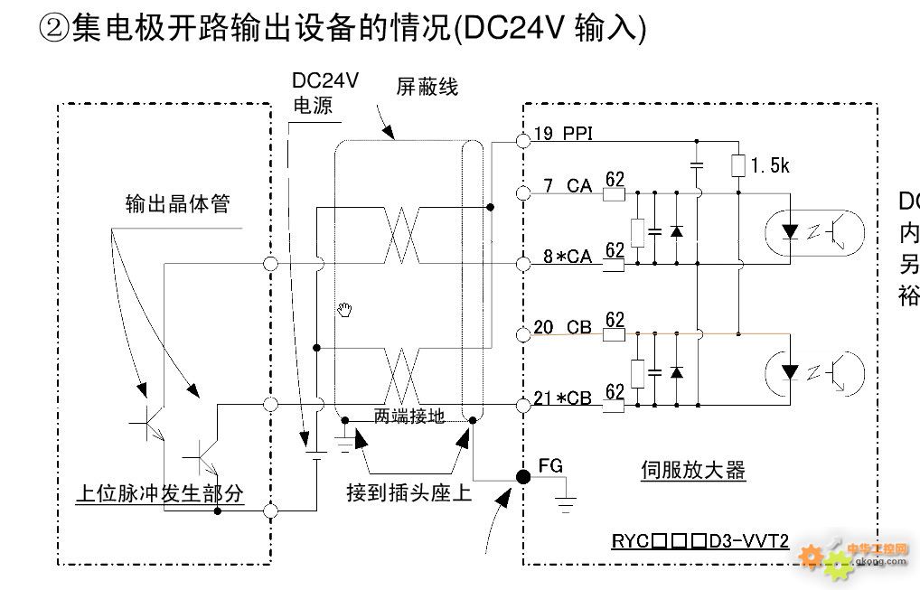

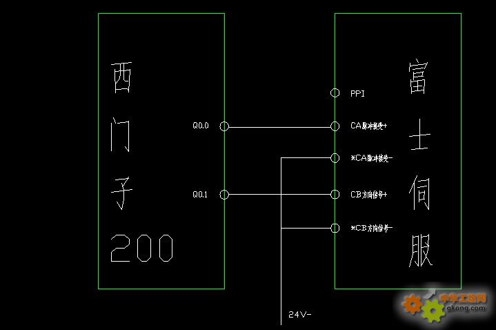

大家看我这西门子200的PLC和富士伺服驱动器接线对吗?这样可以吗?
看手册也没有说明白我理解的CA是脉冲输入+,*CA是脉冲输入-,CB是方向信号+,*CB是方向信号-,我的理解对吗?
现在想和西门子200的PLC连接,大家看应该怎么连?
