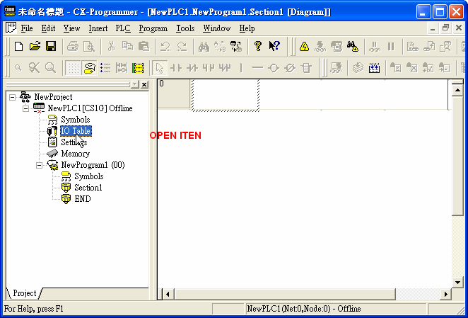

我用的是CXP4.0,在符号表中槽号项和使用项如何修改,比如:将使用项中的工作改为输入。请多指教,谢谢!

发表于:2005/2/15 13:06:00
图

发表于:2005/2/16 9:24:00
大哥,我试过了,还是不行啊
我需要修改符号表的内容,不是IO表的啊

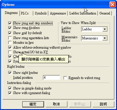

你大概沒做功課是吧!
图

注册时间:2002/3/10
发表于:2005/2/17 10:33:00
大哥,我试过了,那是水平显示输出指令,
我现在怀疑是没硬件的原因,我定购的硬件要20号才发过来
可能要检测硬件,自动定义输入和输出。
我的想法不一定正确。
谢谢

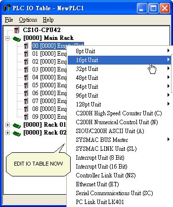

发表于:2005/2/17 22:22:00
呵呵呵~~~問題都說不清楚!
沒錯!變更槽位需要與硬體連線(傳送IO TABLE).但是您在發展程式階段就可以先指定它!
硬體來時,傳輸進去就可以了!
图

发表于:2005/2/17 22:26:00
以下是引用心情在2005-2-17 15:35:00的发言:
可为什么要改呢,不影响PLC的工作和IO点的功能啊
上次去廣東時跟您說明過了!
例如:
若是C-20轉為CQM1.INPUT是不變的,範圍為0-15 CH 與C-20匹配,OUTPUT就不同了.
此時改IO TABLE即可,大姐貴人忘事.
图
