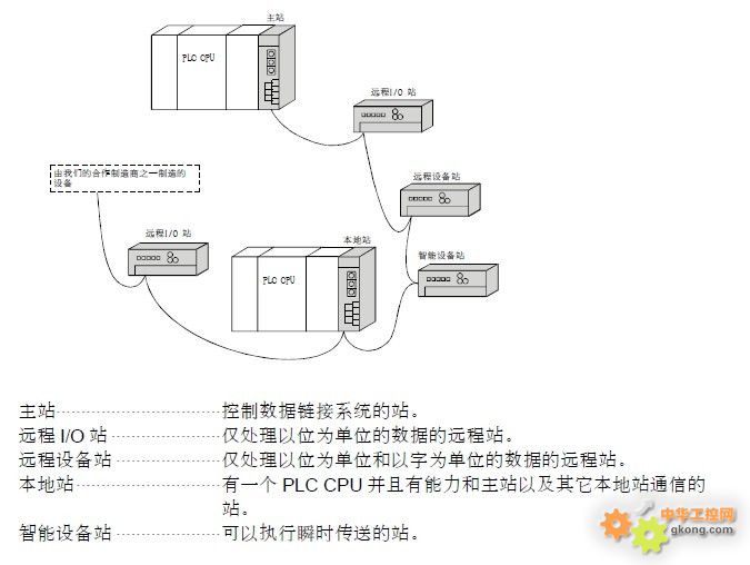

大家好,最近刚接触CC-LINK总线。有一点很不明白,就是关于主站、本地站主站、本地站模块这三个名词的意思的,请问这三个是什么意思,区别是什么啊?希望大家帮帮忙,详细的解释一下,谢谢大伙了!

CC-LINK
楼主说的是三菱的CC-LINK吗  ,看上图你就明白了  希望可以帮到你

以下是引用放你一条生路在2012/4/22 21:57:28的发言:
不用本地站行吗?本地站的具体工作是什么啊?

CC-LINK网络,FX2N-16CCL-M主站模块,FX2N-32CCL从站接口模块,远程模块。使用FORM/TO读写FX2N-16CCL-M缓存器数据。
CC-LINK/LT网络,FX2N-64CL-M主站模块,加远程I/O模块,地址自动分配,跟扩展模块一样分配地址。
