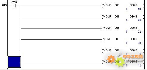

本人用三菱FX1N和步科KD204文本控制一台设备,希望在文本上显示日历,可把相关程序作好以后,传至文本及PLC后,文本显示器上所有日历数据全部为0,用设定画面设定以后也不成功,而且M8013 好象没有反应,秒数据也始终为0。
图1为PLC日历程序的一部分。

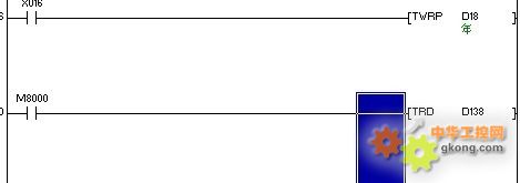

图2为向文本显示器传送时间数据的 程序。

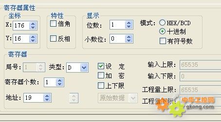

图3为文本显示器设定日历数据的局部。

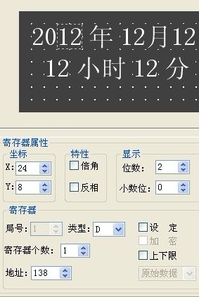

图4 为文本设定数据传送到PLC的程序。

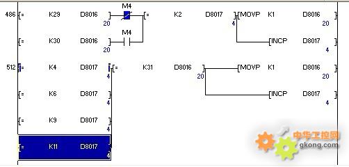

图5为文本显示器日历显示画面。
琢磨良久不知到底错在哪里,是设定催不到程序呢,还是程序上的数据传不到文本屏上?请各位老师不吝赐教。成功的做法我在别人的机床上看到过,但自己却搞不下来。

呵呵;上面的程序是不能更改PLC的系统时间的;

PLC时钟更改需要TWR指令,用三菱的一些文本倒是可以直接更改PLC时钟;

那我不用时钟存储器D8013——D8019,用其他存储器通过时钟程序来实现,能成吗?

这样或许可以吧?
