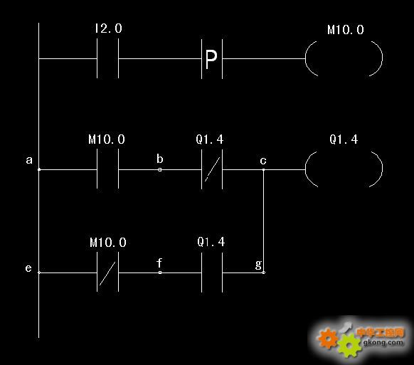

请问各位 我想问一下二分之一分频电路用梯形图电路要怎么画 求助各位帮忙!!!

之前论坛中的 二分频梯形图 你看看吧

一楼的 真的很谢谢 不过 我想问的是二分之一分频的梯形图 不是二分频的 是将频率翻倍的电路图 不过还是谢谢 再次请大家有时间帮帮忙
