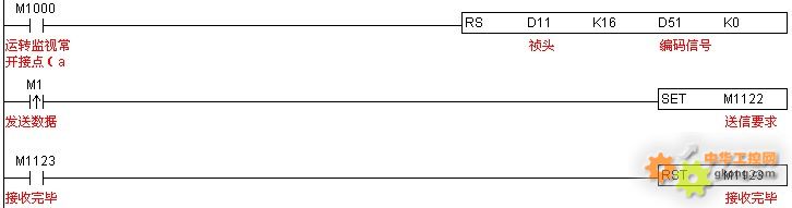

通信板是FX1N-485-BD
通信的时候通信板上的RD灯会闪一下,SD灯不亮,M8122一直是置位的,不会复位,请教各位这是什么问题?表情

M8122只能用上升沿或下降沿指令发送。
